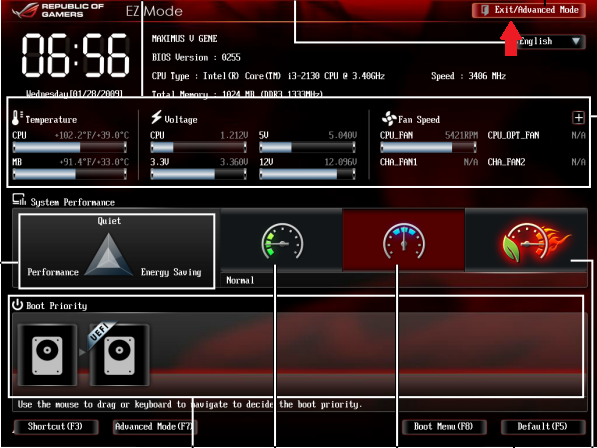

Als je opstart in Standaard mode klik je rechtsboven op Exit/Advanced Mode waarna je kiest uiteraard voor Advanced Mode

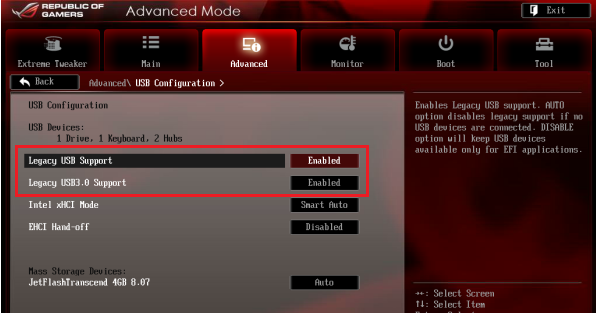

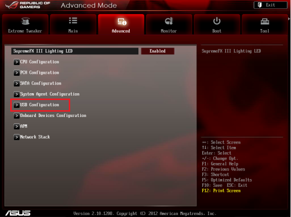

Ga vervolgens naar het tabblad Advanced en ga naar USB configuration
Kijk eens of Legacy USB Support & Legacy USB3.0 Support op Enabled staan.
Als de instellingen goed staan druk je op F10 om te instellingen te bewaren.
Bevestigd dit door te kiezen voor Save en Exit.
