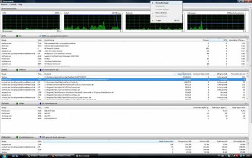

Ik heb het probleem dat vrijwel alles wat ik op de PC doe vertraagd wordt uitgevoerd, met de regelmatige melding toepassing reageert niet. Uiteindelijk werkt dan alles wel maar telkens met ddie frustrerende meldingen en 'hangers'
Ik heb al veel geprobeerd maar tot nog toe zonder succes. Ik heb inmiddels HiJackThis gedraaid en zou het logfile graag eens aan jullie voorleggen. Ik heb het bestandje bijgevoegd. Alvast bedankt, Jack

Hierbij het complete logje (hoop ik). Wat me trouwens opvalt is dat wanneer er weer eens een programma niet reageert dit (tijdelijk) verholpen lijk te worden door alleen al het starten van taakbeheer. In taak beheer zie ik verder ook dat wanneer ik vervolgens een programma opstart, het proces dat verschijnt, niet laad, of in elk geval loopt het aantal bytes niet op zolang het 'niet reageert' Ik hoop dat je hier iets mee kunt
