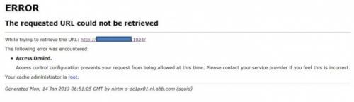

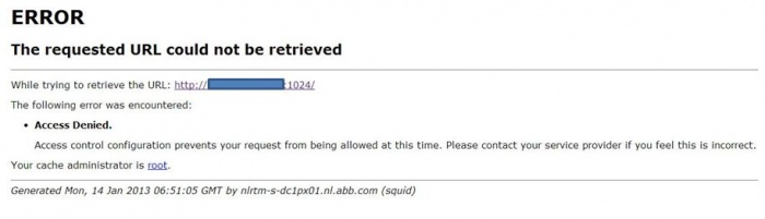

Als ik surf naar het publiek IP adres van buiten uit, blijft IE gewoon lopen (blank). Als ik surf naar publiek adres:1024 krijg ik het volgende.
Blijkbaar doet hij toch iets met de portforwarding. De firewall in Mijn Telenet staat af.
Is een ethernet module met een webserver aan boord. Lokaal is hij perfect toegankelijk op poort 80 en de bijkomende ingestelde poort. Als ik de poorten test, staan ze wel degelijk open.
Op de router waar de module is aangesloten, staan de firewalls uit. Om de externe connectie te testen, gebruik ik een labtop waarmee ik via VPN eerst inlog op een ander netwerk. Zo ben ik zeker extern. Op die labtop heb ik geen administrator rechten tot in het kleinste details (werk). Kan het zijn dat mijn labtop een vraag naar buiten over poort 50000 bv tegenhoud?
