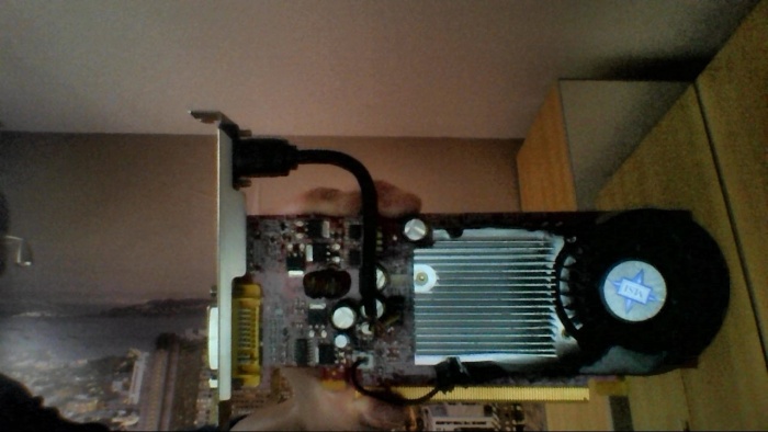

Foto grafishe kaart:

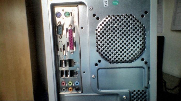

De grafische kaart die je laat zien laat die eruit, zit er dan nog een vga aansluiting op je computer (blauwe kleur)?
Kan je via vga een beeldscherm aansluiten, zoja, doet hij het dan, en met maar 1 piepje?
Welke is het?
hoe bedoel je niet op het stroomnet?
Als je de computer open haalt dat er geen stroom op staat é,

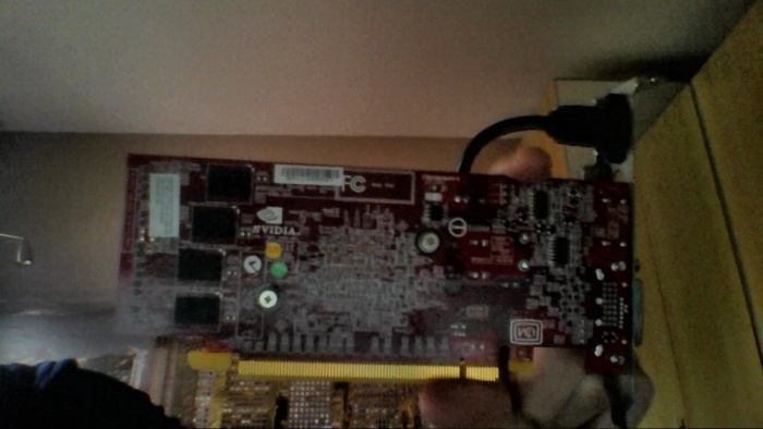

de vga is de 2de links van boven op de 1ste foto, blauwe aansluiting, ik zie op de 2de foto dat je grafische kaart er nog in zit,
haal die eruit voor de test é (controle op 1 piepje)
ik heb geen vga kabel in huis ik zal kijken of ik er een kan krijgen.
- - - Updated - - -
kan mijn grafishe kaart kapot zijn? was ok van plan een nieuwe te gaan kopen
btw heb wel een vga kabel maar die past er niet in, sorry, verkeerde aansluiting,verkeerd gezien.
kan mijn grafishe kaart kapot zijn? was ok van plan een nieuwe te gaan kopen, ik zou het niet doen tot je het zeker weet dat je grafische kaart kapot is.
Als je een grafische kaart onboard had konden wij het gemakkelijk controleren. maar nu........
Misschien kan je beter toch je computer binnendoen want kan je vragen of je iemand kent met de dezelfste videokaart maar
dat is waarschijnlijk niet(anders heb je echt wel geluk), en dan moet gaan zien voor een andere te 'passen', daarmee moet je doen weer opletten dat je geen zwaardere kaart aansluit want dan heb je een zwaardere voeding nodig en een andere driver, enzo..........
