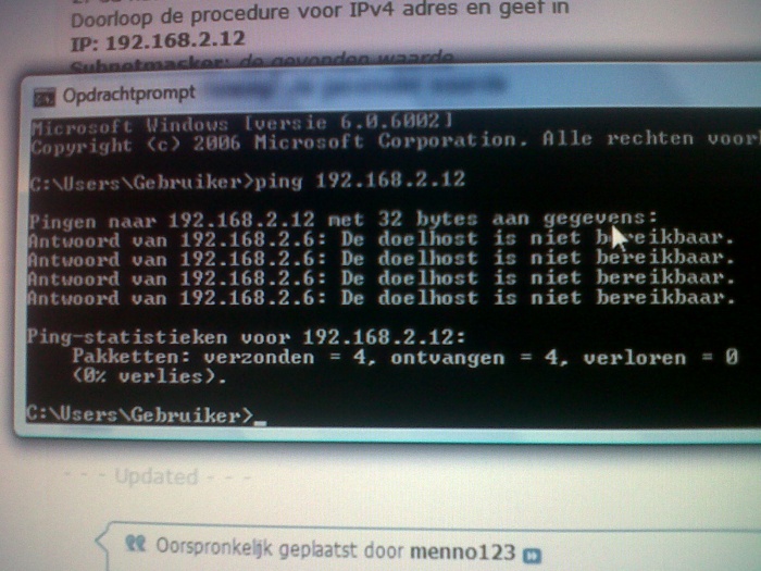

4. Ga naar Start - Alle Programma's - Bureau-accessoires - Opdrachtprompt
Tik in: ping 192.168.2.12 gevolgd door Enter
Schrijf Exit om het venster te sluiten
Laat in je volgende bericht even het resultaat van deze ping weten evenals wat je (al dan niet) kon vinden over DHCP of Statisch/Dynamisch IP.

ik heb dat ingevoerd op de printermaar ik kan geen DHCP of Statisch IP/Dynamisch IP vinden op mijn printer en dit kreeg ik te zien bij de opdrachtprompt:

Hoi,
maar dan heb ik nog een vraagje ik heb die ene poort die ik aan moest maken daar kan ik niet via printen. als ik wil printen moet ik eerst weer die usb poort aanzetten hoe kan dat?
Dat komt omdat de poort die je aangemaakt hebt nog niet bereikbaar is. Als dit voor jouw makkelijker is mag je deze even opnieuw verwijderen.

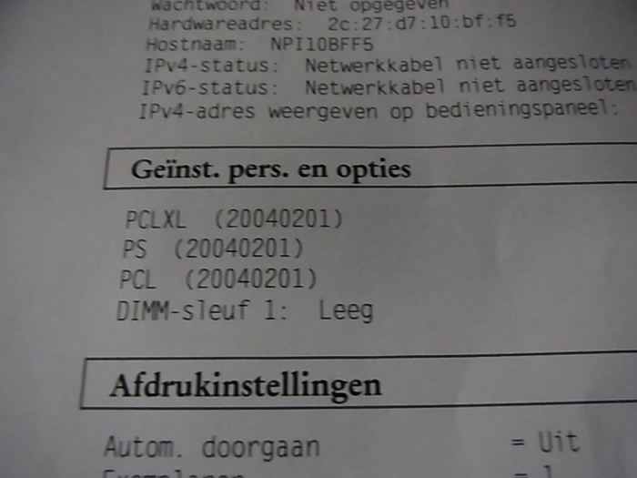

Druk op het bedieningspaneel van de printer op OK, selecteer het menu Instellingen, en druk op OK.
Druk op de knoppen < of > om Config-rapport te selecteren en druk op OK.
Geef in je volgende bericht even mee wat op het afgedrukt document te lezen valt.
Hoi,
Onder productinstellingen valt te lezen: "Netwerkkabel niet aangesloten".
Kan je eens controleren als de kabel wel goed is aangesloten? Het ene einde van de UTP kabel in de printer (let er op dat de groene lichtjes branden), het andere uiteinde in je modem/router.
