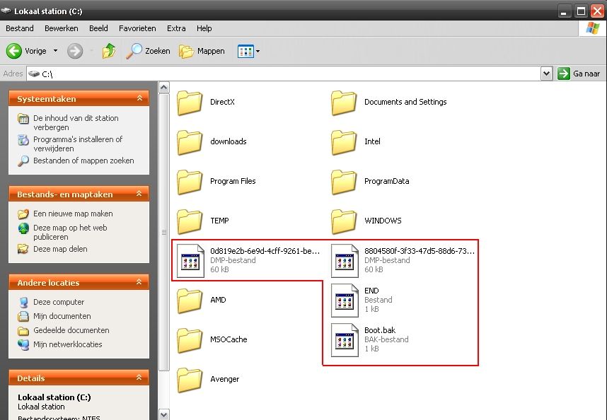

Nog één vraagje: op mijn C schijf staat er een paar bestanden die ik niet ken (rood omlijnd), is het veilig om die te verwijderen?
De DMP-bestanden zijn hoogstwaarschijnlijk dump-bestanden van Windows (mogelijk na een foutje of hapering). Moet je dus probleemloos kunnen verwijderen. End en Boot.bak zijn minimale backupbestanden van 1 kb. Ook die lijken me geen probleem te kunnen geven.
Laat ook je PC eens scannen door CCleaner ... en dan vooral de registerscan.
Download CCleaner.
Klik op “Download Latest Version” en dan start de download van CCleaner automatisch en gratis op.
De 2 DMP-bestanden zijn bestanden met geheugendump en afkomstig van een crash.
Aangezien de dump bestanden van een systeemcrash (BSOD of blauw scherm) normaal op een andere lokatie worden opgeslagen, zijn deze 2 vermoedelijk afkoimstig van een crash van een toepassing.
Je kan ze zonder problemen verwijderen.
Het bestand Boot.bak is een backup van het bestand boot.ini.
Boot.ini is een essentieel bestand om windows xp op te starten.
Ik zou het bestand Boot.bak gewoon laten staan.
Het bestand END heeft geen extensie en dus kunnen we niet zien bij welk programma het hoort.
Je kan proberen om het bestand te openen met kladblok en als dat lukt, kan je de inhoud hier posten.
Misschien dat we aan de hand van de inhoud kunnen uitmaken waar dit bestand voor dient.
