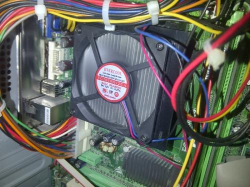

Dat niet maar zag dat er ook niet tussen zitten bij de originele ventilator. Is het nuttig om een temperatuurlogje te maken met één of ander programma ? Voor de duidelijkheid : ik bedoel deze ventilator, de koelribben achter de ventilator zelf heb ik er niet afgehaald :

De koelpasta zit achter de koelribben en daar je deze niet los hebt gehad zal dit niet voor problemen zorgen :hmmmm:
In je eerste post zeg je
'k Heb me wel schuldig gemaakt aan het aanpassen van de BIOS (vooral power management)
Weet je nog welke instellingen je hebt gewijzigd?
Vooral zaken ivm power management
ik kan me herinneren dat ik een "auto" instelling van de ventilator heb geselecteerd waarbij de computer eerst de temperatuur op verschillende snelheden van de ventilator teste.
