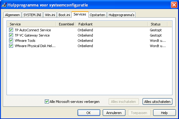

Ga via Start naar "Uitvoeren" en typ in het uitvoervenster msconfig en druk op Enter.
Ga naar het tabblad Services en zet een vinkje bij Alle Microsoft-services verbergen.
Van de services die over blijven schakel je de helft uit door het vinkje ervoor weg te halen.
Noteer eventueel even de services die je uitschakelt.
Klik op Toepassen & OK en herstart je computer.
Blijft je pc nu probleemloos werken?
Is dit niet het geval schakel dan de ander helft van de services uit en probeer nog eens.
Wat levert dit op?
Hallo Dasle,
Helaas helaas : net weer 2 keer uitval gehad. Nochtans staan alle niet-microsoft services uit behalve antivirus...
groetjes,
Damo
