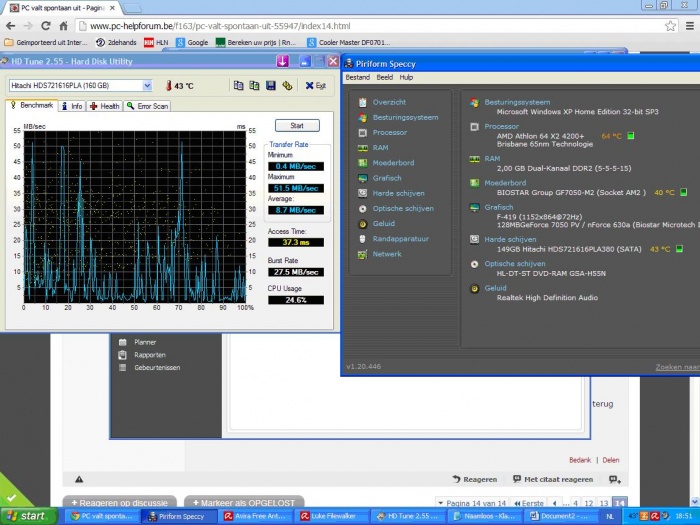

Start Speccy eens op en in het scherm van Speccy worden de temperaturen van je processor en moederbord weergegeven.
Laat nu je antivirus eens je systeem scannen en houd dan eens de temperaturen in de gaten, lopen deze hoog op?

onderstaand een screenshot van Speccy en HDTune, de temperatuur van processor loopt op tot max 67°C, van moederbord +/- 40°C en HD 44°C :
De temperaturen lijken me normaal tijdens het scannen van je systeem.
Maar de screenshot van HDTune is verre van goed te noemen :hmmmm:

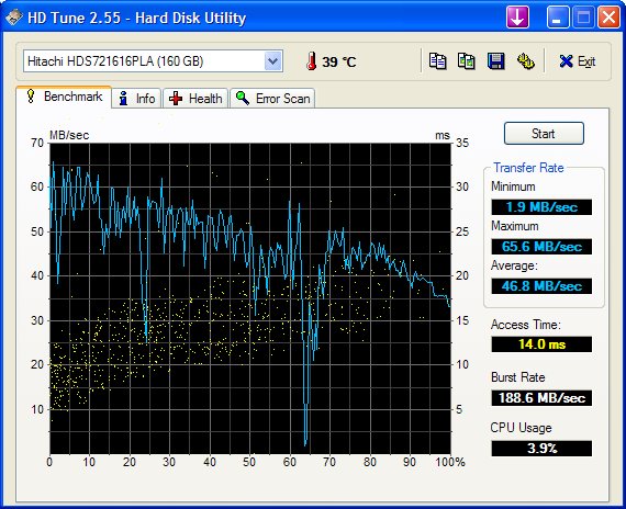

Hieronder zie je een screenshot van een gelijkaardige Hitachi schijf.
Vergelijk deze afbeelding maar eens met het resultaat van jou schijf.
Nu kan dit verschillende oorzaken hebben waarom je leessnelheid zo erg varieert als bij jou.
Je Sata verbinding of kabel is niet goed of kan los zitten, deze zou je eventueel kunnen vervangen als je er ééntje hebt.
Als een nieuwe kabel en de verbindingen zitten goed niets helpt kan je HD slecht zijn, we hebben eerder een HDTune test gedaan maar deze was om te kijken of je slechte sectoren op de HD aanwezig waren.
Maar een slechte contact of een probleem met het pcb zou dit kunnen veroorzaken.
Je zou deze HD eens in een andere pc kunnen hangen en wederom testen met HDtune en kijken naar het resultaat, is dit het zelfde kun je er zeker van zijn dat je HD slecht is.
Is het resultaat wel goed kan het probleem bij de SATA controller op het moederbord liggen.
