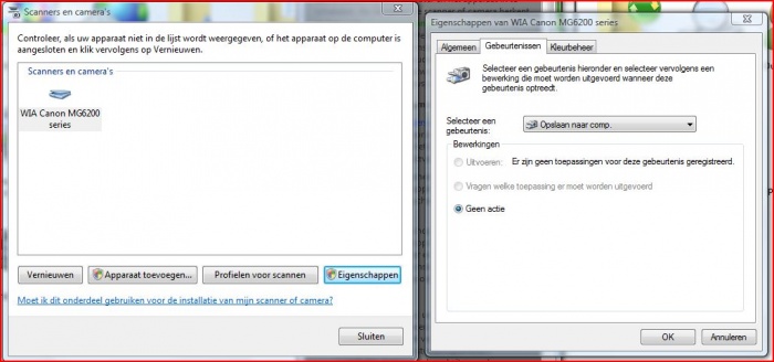

even een voorbeeld misschien kun je daar nog iets mee want hij zegt gewoon dat hij gereed is voor gebruik
- - - Updated - - -
- - - Updated - - -
Misschien kun je hier nog iets mee.
maar ik was er al bang voor het zal wel zo zijn wat jij zegt,
je bent in ieder geval weer heel erg bedankt voor je hulp !!
vr.gr. Romijo
- - - Updated - - -
Kun je evt hier nog iets mee? hij zegt gewoon dat hij correct geinstaleerd is
maar ik was er al bang voor dat ik het opnieuw zou moeten doen
Heel veel dank weer voor je hulp vr.gr. Romijo
