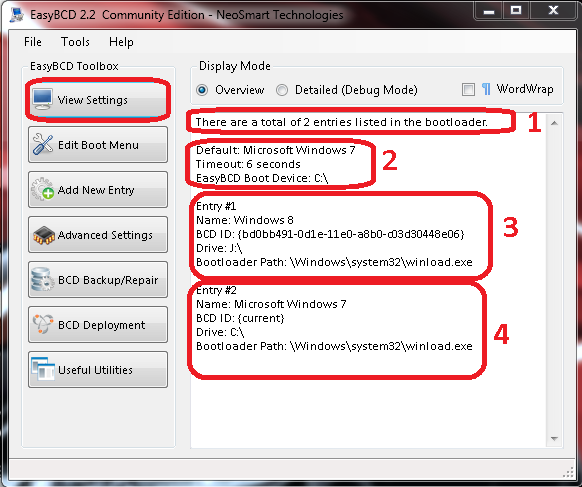

Als je op View settings klikt zie je:
1. Er zijn 2 besturingsystemen in de bootloader
2. Standaard wordt W7 opgestart na 6 seconden als ik geen keuze maak in het opstartscherm.
3. besturingssysteem W8
4. Besturingssysteem W7

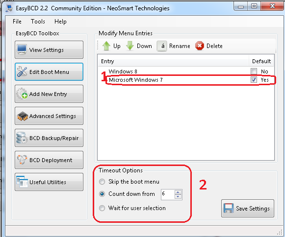

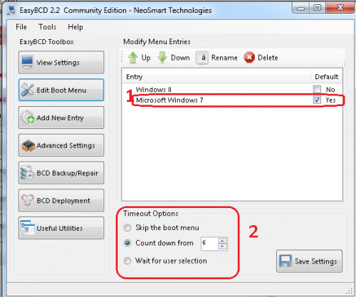

klik op Edit Boot menu:
1. Daar zie je welk besturingssysteem standaard opstart, bij mij is dat W7.
Plaats je het vinkje bij W8 start die als standaard op.
2. Bij Timeout Options stel je in of je het bootmenu wil zien bij de opstart van je PC, ook de tijd tot dat de voorkeur opstart als je in het bootmenu geen andere keuze maakt binnen de 6 sec. in mijn geval. Of je kan er voor kiezen om het boot menu te behouden tot je zelf de Windows versie aanklikt waarmee je wil opstarten.

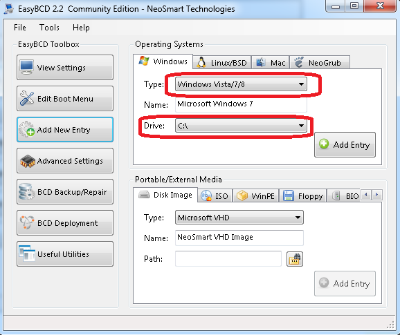

Add New Entry:
Dient om je besturingssysteem toe te voegen.
Bij type geef je aan om welke Windows het gaat.
Bij Name kan je zelf een gewenste naam in geven.
Bij drive kies je de stationsletter waar het besturingssysteem zich bevindt dat je wil toevoegen.
Klik op de knop Add entry om toe te voegen
