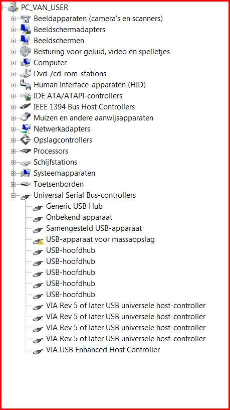

dag clarkie, ja inderdaad de camera is aangesloten als dit gebeurd,heb deze middag eens geprobeerd
op een laptop van een vriend,en daar werkt alles normaal, dus aan de camera ligt het niet, de foto's kan ik overzetten op een USB Stick, en zo op de pc laden naar picasa, de usb stick wordt herkend door de pc, en kan ik gewoon als vroeger veilig verwijderen, maar eenmaal de camera terug aangesloten werkt er niets meer, niet op de alle drie usb poorten.achteraan is er nog een poort, maar dat zal waarschijnlijk hetzelfde zijn.
wat kan ik nu nog e.v.t proberen, er moet ergens een fout zitten maar waar.
mvg
Ga naar apparaatbeheer.
Dubbelklik op de usb controllers om ze allemaal te zien.
Klik de onderste aan met de rechter muisknop en kies voor installatie ongedaan maken.
Herhaal dit voor alle usb controllers.
Sluit het apparaatbeheer af en herstart de pc.
De usb drivers zullen opnieuw geinstalleerd worden en de poorten worden geinitialiseerd.
bedankt clarkie, sorry hoor voor de vele vragen
maar mag ik dit doen voor alle 14 controllers, ik ben begonnen zoals gevraagd met de onderste, dan vraagt het om de pc terug op te starten, mag ik dit later aanduiden en ze allemaal aanduiden, daar zit echter ook een poort bij van het klavier weet jij soms welk dat is , want ik kon niet meer verder werken, ook nog steeds bij de opstart s'morgens komt de tekst ( apparaatstuurprogamma installeren usb 2.0 CRW daarna gereed voor gebruik ), maar er ligt nergens iets aan, is dat misschien de schuldige, die staat dan ook onder die 14
Je moet dat bij alle controllers doen en dan pas herstarten.
Dat je een melding krijgt van apparaatstuurprogramma is normaal want na de herstart vindt de PC nieuwe hardware.
Maar er mogen erna geen foutcodes meer zijn.
ok zover ben ik al, het gele driehoekje is weg, maar er blijven nu maar 12 controllers over, i.p.v 14, het importeren gaat nog niet, de pc na het aankoppelen van de camera maakt wel een geluid , maar verder niets, het icoontje om veilig te verwijderen staat er ook niet, dit gebeurd wel bij de usb stick, heb je nog goede raad, ik durf het bijna niet meer vragen
