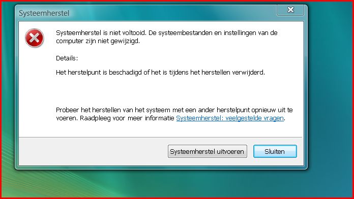

Heb ik nog eens gedaan, maar... zoals gezegd, na het einde van de procedure en het heropstarten van de pc wordt gemeld dat het herstelpunt verwijderd is of beschadigd!! (zie bijlage).

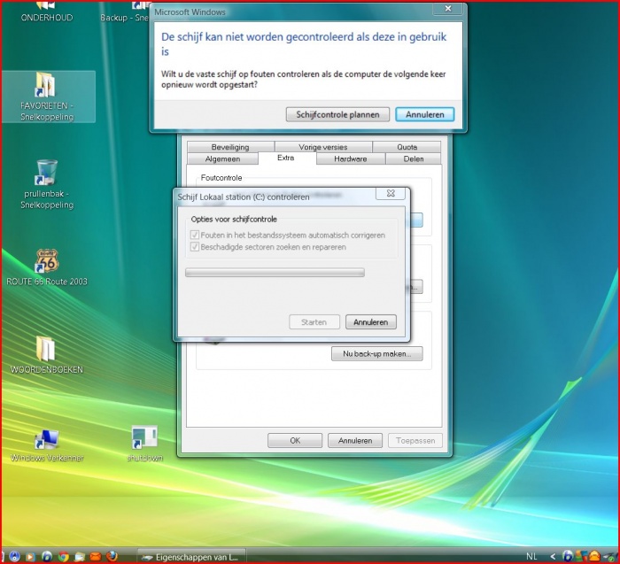

Open de verkenner en klik met rechts op de gewenste schijf. (in dit geval de C schijf)
De schijfcontrole zal nu worden uitgevoerd alvorens windows op te starten.

Ben ermee begonnen, maar kan niet omdat de C-schijf in gebruik is. IK heb nochtans alle programma's afgesloten. Of moeten al die iconen onderaan ook weg ?? (bijlage Forum 04).
Sorry, maar ik had al de procedure gestart zonder dat ik je bericht tot het einde gelezen had, zoniet had ik mijn vorige vraag niet hoeven te stellen. Tenslotte heb ik de schijfcontrole gedaan (duurde een paar uur) en dan opnieuw systeemherstel uitgevoerd op de oudste herstelpunten. Ik kreeg opnieuw telkens het bericht dat het niet kon omdat het herstelpunt ofwel beschadigd of verwijderd is. Terug naar af, dus!!
