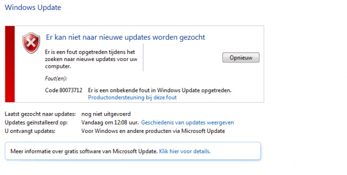

Beste,
toen ik daarnet afsloot zijn die updates dan toch gelukt :-)
Me happy :-) EINDELIJK!!! ;-)
Maar als ik dan terug naar het configuratiescherm ga en naar updates zoeken ga... komt terug het scherm dat ik de bijlage geplaatst heb! Er zijn dus 6 updates gebeurt...
Maar erna, zoeken naar updates lukt niet....
Misschien is dit normaal, maar waarschijnlijk toch niet, ofwel?
Mvg, Kristof!!
aangepast door sutter1980
Normaal is het in geen geval.
Het is wel positief dat er al enkele updates gelukt zijn.
Als je het bestandje winupd.bat nog op je bureaublad hebt staan, mag je dat nog eens uitvoeren als administrator.
Na de uitvoering ga je naar de windows updates en kijk of je dan naar updates kan zoeken.
Beste,
Idd, de updates zijn dus niet geinstalleerd, net gekeken bij update geschiedenis....
Raar, en in de bijlage die ik je hier enkele reacties verder bijgaf, stond er dat ze wel geinstalleerd waren... :-s
