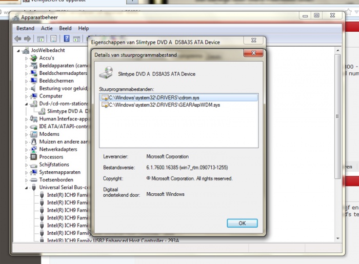

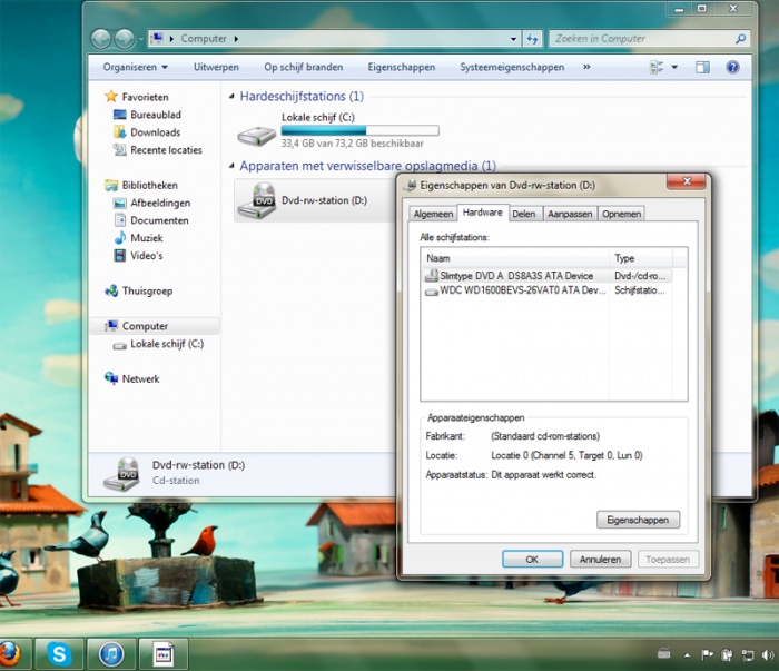

Dank voor jullie reacties! Ik heb de fix van Jean-Pierre gedownload en gebruikt, en dan gaat het allemaal prima. Op een gegeven moment herkent dat programma het probleem en repareert hij het ook, waarna ik gewoon mijn cd kan beluisteren. Toen ik het programma echter weer afsloot, en de cd opnieuw in de laptop deed ging het weer als vanouds. Hij wordt niet geladen en het apparaat begint te blazen. Er zijn een paar cd's die hij wel lijkt te pakken, maar dat zijn vaak gebrande cd's. De "echte" cd's uit de winkel lijken een probleem te geven. Derhalve heb ik twee screenshots toegevoegd. Hopelijk kunnen jullie hier wat mee. Alvast bedankt!
Het eerste wat me alvast opvalt is het feit dat je een HDD hebt van 160Gb (zie je in Speccy) MAAR verkenner geeft enkel een HDD van 73,2Gb aan.:hmmmm:
Waar is dan de overige ruimte gebleven??
Voor het cd/dvd probleem kun je clarkie zijn tip alvast uitvoeren om dan te zien of dit iets verbeterd.
Zou je als extra eens een afbeelding kunnen maken van je Schijfbeheer?
Dit bereik je door te klikken op Start-rechtsklik op Computer-klik in dat lijstje op Beheren-dan klik je op schijfbeheer.
Nu maak je van dat scherm een afbeelding en voeg je toe als bijlage aan je volgende bericht.
