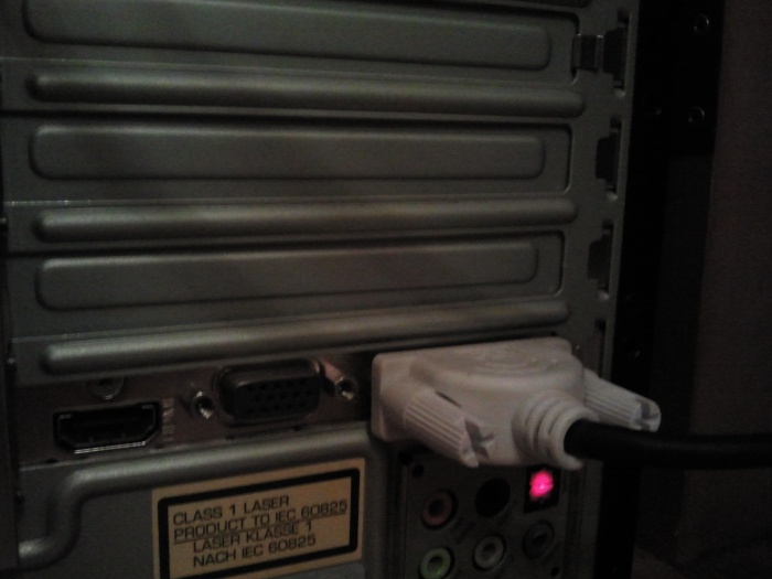

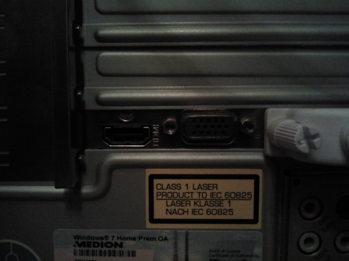

Als ik een sterkere videokaart wil met voeding die nog wel in mijn pc past waar kom ik dan op uit?
En moet ik per se een PCI-e 2.0 slot of kan er bijvoorbeeld ook een 3.0 in, of is dat niet logisch?
Onderstaande foto's zijn trouwens van de achterkant van mijn pc.

In je pc zit je moederbord andersom erin en is een opstelling die vaker gebruikt word tegenwoordig.
Wat betreft het aantal slots lijkt me dit zover ik kan zien geen probleem te geven.
Het enige waar je op dient te letten zijn de afmetingen van de grafische kaart en dat deze in je kast kan.

De GTX650 verbruikt iets meer dan 75Watt en heeft een extra stroomaansluiting nodig van je voeding.
Je zal dus even moeten kijken of deze aansluiting voorhanden is op je voeding
De GTX650 zou op je moederbord kunne maar je zal moeten kijken of deze in je kast past
