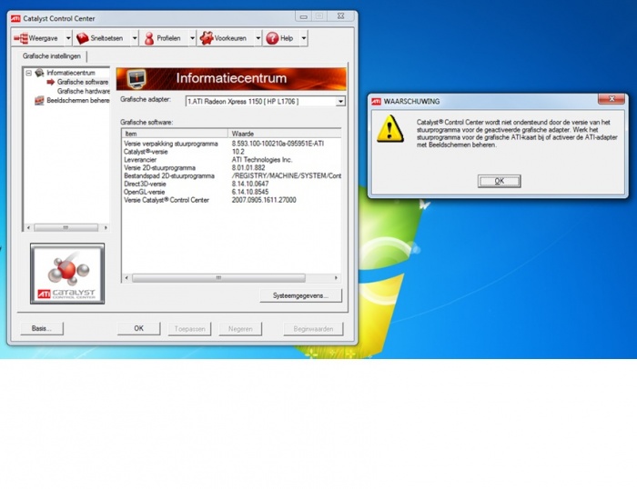

Ik heb een driver voor mijn grafische kaart gedownload van de site van Ati. Die werkt prima, maar nu krijg ik steeds de melding dat die driver het Catalyst Control Center niet ondersteunt.
Hoe krijg ik die twee met elkaar verenigd ?

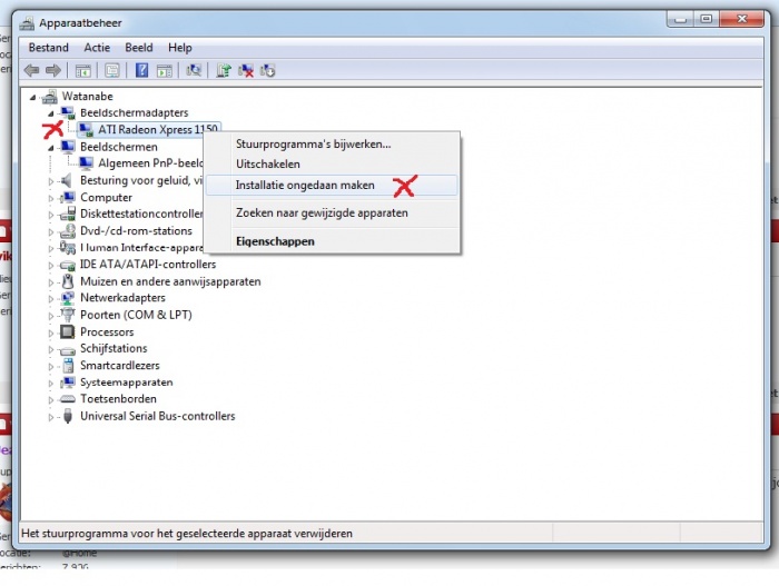

Download DEZE driver vanop de HP site(is voor Vista maar werkt ook voor Windows 7),verwijder nu de aanwezige driver via Apparaatbeheer.
Installeer dan de zo net gedownloade driver en herstart vervolgens de PC.

Eerst nog even vragen, voor ik een onherroepelijke blunder bega :
doe ik dan "installatie ongedaan maken" bij deze ?
Dat is inderdaad wat je dient te doen.:top:
Ik geloof dat er dan een scherm opent waar je een vinkje kunt zetten bij "Driver van het systeem verwijderen" , doe dat dus ook.
Trouwens er bestaat niets genaamd een ONHERROEPELIJKE blunder,er is nog altijd Systeemherstel hoor.;-)

Waarschijnlijk de verkeerde driver genomen : sp37797 ipv sp42394.
