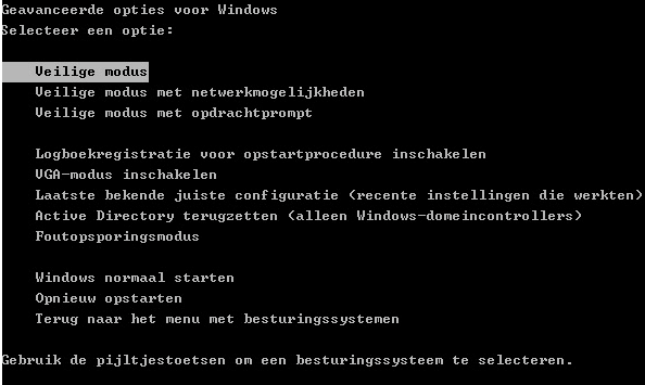

Nee, die keuze heb ik niet.
Als ik enter bij : HDD:PO-WDC WD10EARS-00Y5B1 start de computer (heel langzaam) weer op.
Verder heb ik alleen keuze uit CD/DVD:P1-HL-DT-ST DVDRAM GH22N en 4 keer USB.
Je moet bij het herstarten ( dus nog voor het bios en Windows scherm) op de F8 tokkelen, anders probeer je eens de F5 toets.
Het venster dat ik bedoel ziet er zo uit:
Kan je nog werken in Windows?
Bij f8 krijg ik alleen dat scherm dat ik eerder beschreven heb en bij F5 krijg ik: Windows opstartbeheer met alleen de mogelijkheid om Windows 7 te selecteren.
als ik op de tabtoets druk kan ik als hulpprogramma selecteren Windows Memory Diagnostic
Ik kan nog wel in Windows werken.
