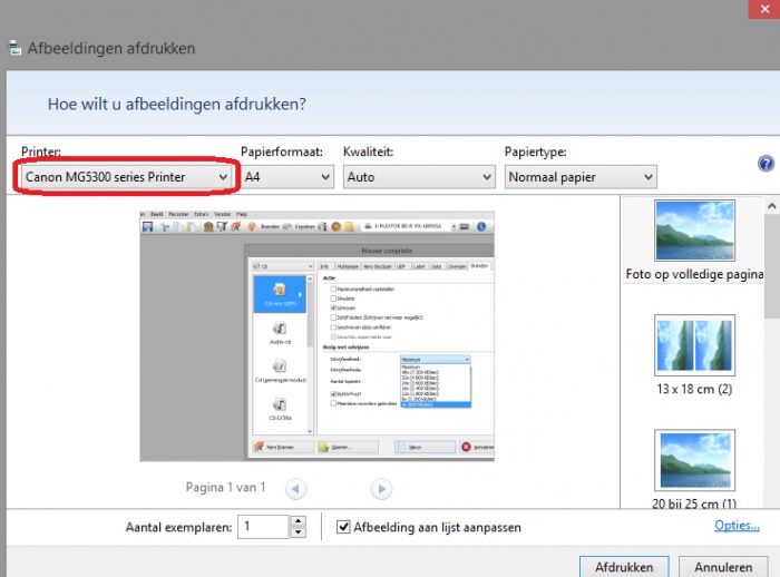

Als ik iets met het knipprogramma naar mijn afbeeldingen stuur ,
en het van daaruit wil afdrukken gaat het fout .
Klik je in de verkenner en in de map "mijn afbeeldingen" met de rechtermuisknop op de afbeelding en dan kies je afdrukken?
Krijg je dan een venster zoals onderstaande ( bij mij in windows 8)?
Staat daar de correcte printer geselecteerd?
Hebbes , in het vakje waar de naam van de printer moet staan , daar stond inderdaad : fax
