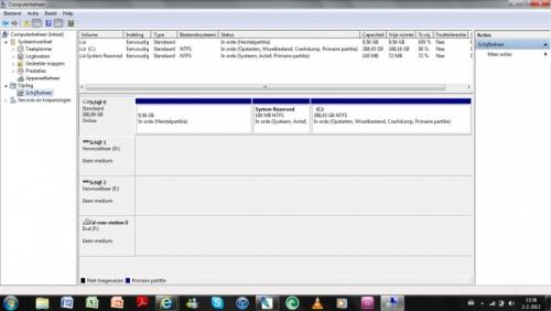

Ik heb dit probleem al eens eerder gehad met een andere externe schijf, en kon het toen met jullie hulp via schijfbeheer oplossen. Maar nu zie ik de schijf ook niet in schijfbeheer, dus weet ik niet wat ik moet doen.
