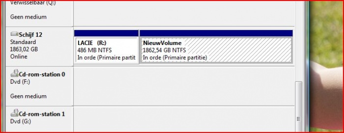

Ik heb een LaCie harde schijf gekocht van 2 Tb maar kan slechts 468 Mb gebruiken, ik heb de andere partitie geformatteerd maar ik kan er niet in geraken, nu zou ik van de 2 partities 1 willen maken en dan nog eens formatteren, Hoe doe ik dat ?
Met schijfbeheer, partitie als actief markeren,stationsletter en paden wijzigen,formatteren,volume verkleinen,volume verwijderen,
Maar ik vind deze niet terug in mijn verkenner
Heb met schijfbeheer de partitie een letter toegewezen en werkt nu wel, maar had de 2 partities toch liever samengevoegd want ik zie het nut niet van die kleine partitie
Staan er nog geen bestanden op die twee laatste partities?
Formatteer ze, vanaf de partities gemarkeerd zijn als niet toegewezen ruimte kan je ze toevoegen aan de R.
Klik dan eens met de rechtermuisknop op je R in schijfbeheer en kies volume uitbreiden...
Je moet eerst de nieuwe partities VERWIJDEREN via schijfbeheer (rechtsklik op de partitie en selecteer Volume verwijderen en bevestig met Ja),(dit doe je voor die andere partitie ook)nu hou je 1 actieve partitie over.
Klik nu rechts op die actieve partitie en selecteer Partitie uitbreiden,het kan zijn dat je dit nu 2 keer dient uit te voeren.
