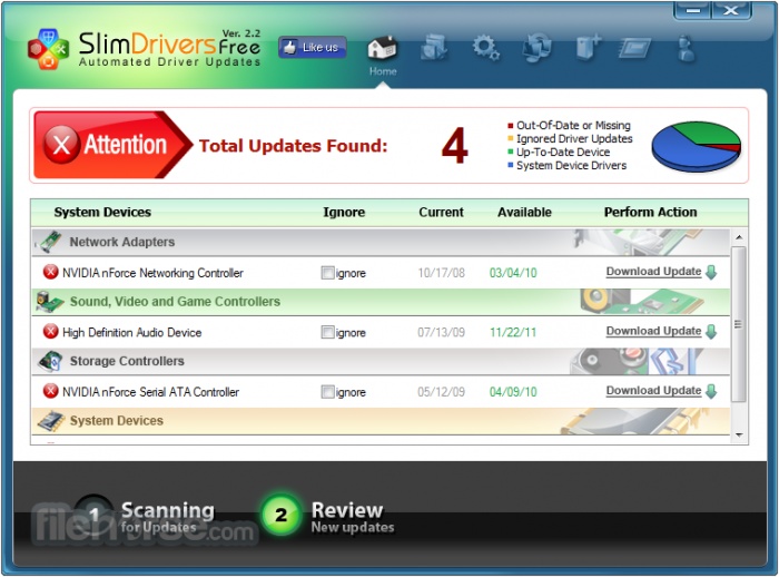

de makkelijkste manier om dat te onderzoeken is met het programma slimdrivers. ik gebruik het al heel lang en vind het een erg betrouwbaar programma.
slimdrivers is hier te downloaden.
installeer het programma en start de scan. vertel mij daarna welke drivers allemaal worden aangegeven, dan kan ik u vertellen welke drivers u misschien moet installeren.

Dit zijn de updates dat Slimdrivers aangeeft:
* Display adapters
NVIDIA GeFOrce 9600 GT
* Input Devices
USB-HID
* Network Adapters
Realtek RTL8168B/8111B Family PCI-E Gigabit Et...
* Sound, Video and Game Controllers
High Definition Audio-apparaat
* Storage controllers
Standaard Dual Channel PCI IDE Controller
* System Devices
Intel® 8280 PCI Bridge - 244E
PCI standard host CPU bridge
PCI standard PCI-to-PCI bridge
PCI standard ISA bridge
Standard Universal PCI to USB Host-controller
Standard Enhanced PCI naar USB-hostcontroller
* Other Devices
SM-buscontroller
