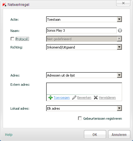

In Kasperksy Internet Security kan je op de volgende manier de netwerktoegang instellen.
1. Open Kasperksy Internet Security en klik op "Instellingen"
2. Klik in het rechterscherm op de optie "Firewall"
3. Klik hier op "Instellingen" en open het tabblad pakketregels
4. Klik nu op toevoegen.
5. Stel nu alles zo in als op het bovenstaande scherm.
6. Klik bij extern adres op toevoegen.
7. Geef in het vervolgscherm het IP-adres van de Sonos Play 3 op en klik op OK
8. Klik nu nogmaals op OK om de bewerkingen te voltooien.
9. Herstart de computer zodat de Firewall correct gebruik zal maken van de aangemaakt pakketregel.
