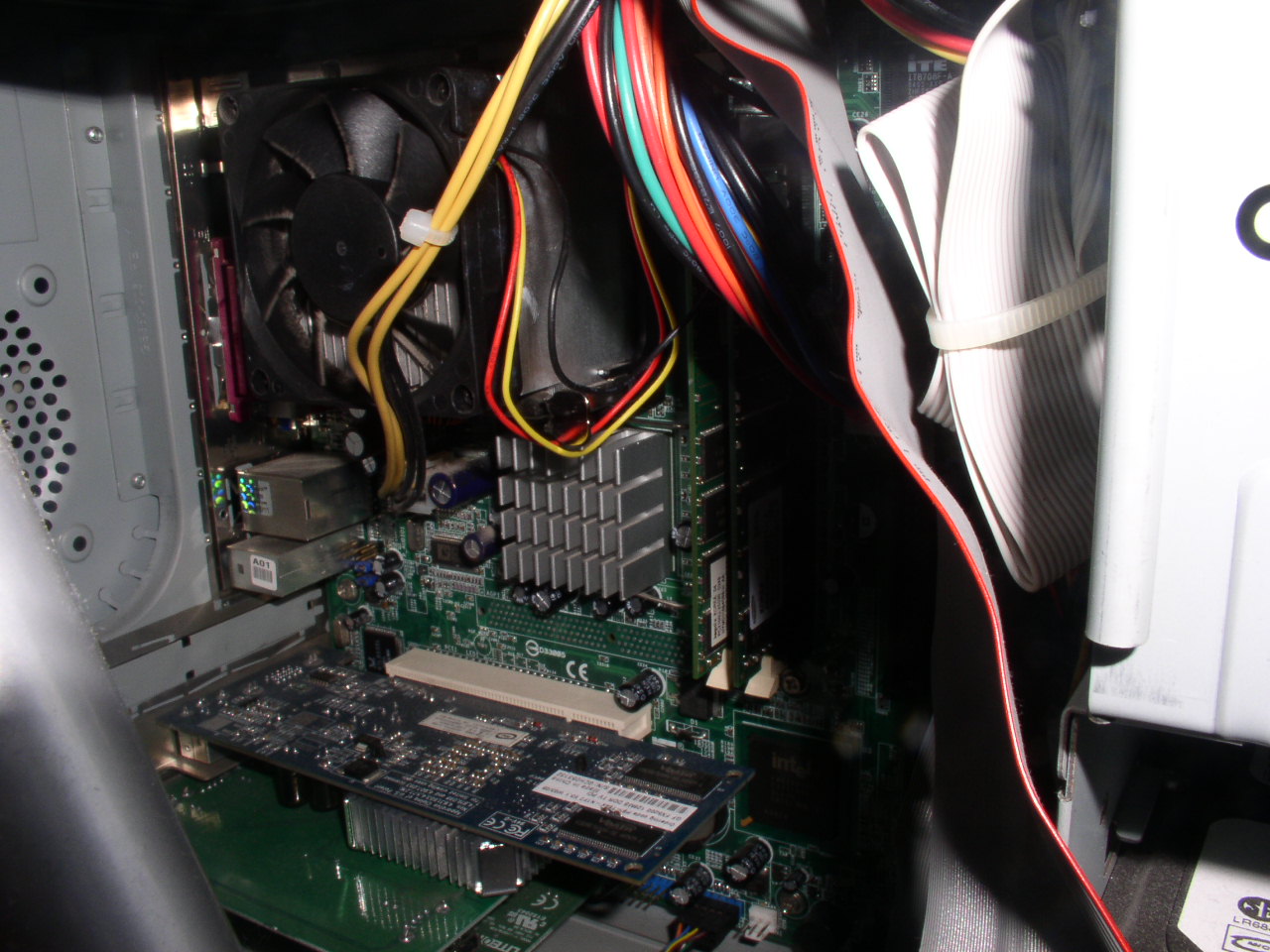

ik hoop dat je hier iets mee bent
ik zie dat er nog ruimte is voor aan fan aan de achterkant.
kunt u misschien een foto maken van de plaats waar de harde schijven op staan, en waar (vanuit de binnenkant) het voorpaneel is te zien?
beste, uw kast op een keir laten staan brengt vaak geen soelaas. de lucht volgt namelijk ook de weg van de minste weerstand. door de lucht via een kier binnen te laten mist het soms de "aangewezen" route (langs o.a. de hdd).
Een andere tip die ik je kan geven is zoveel mogelijk je kabels bundelen en naar de zijkant van de kast leiden. dit bevorderd ook de luchtstroom.
