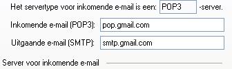

De reactie van de server was een fout. Account: 'imap.gmail.com', Server: 'imap.gmail.com', Protocol: POP3, Reactie van server: '* OK Gimap ready for requests from 81.92.181.42 g3if943660wra.0', Poort: 993, Beveiligd(SSL): Ja, Serverfout: 0x800CCC90, Foutnummer: 0x800CCC90

Gmail is een POP server.
Zie hier voor je POPaccount van Gmail

maar bij gmail staat dus deze fout

Geen IMAP server bij Gmail maar een POP server.
Overloop eens alles rustig.... het is pop
Zie hier Gmail duidelijker kan het toch niet zijn.
Je moet ook je pop activeren bij Gmail.
In mijn post #13 staat de algemene link voor alle instellingen in Outlook Express. Doorloop dit een keer rustig en loop niet vooruit op dingen die je dan blijkbaar denkt te weten.
Nergens staat er dat Gmail een IMAP server heeft.
Gmail heeft enkel een POP server.
