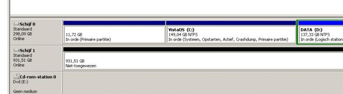

Hoewel hij onzichtbaar lijkt, is hij nog wel zichtbaar bij Schijfbeheer, hij staat daar als volgt omschreven:
[ATTACH=CONFIG]24137[/ATTACH]
Waar ik 'bang' van wordt is dat het wel mogelijk is een nieuwe partititie te starten op de schijf, ik had er al 4 gemaakt voordat hij defect ging en dat is volgens mij het maximum op een schijf (?). Dat zou dus, gegeven het feit dat hij aangeeft dat de HD 'niet toegewezen' is, betekenen dat ófwel alles eraf is, ófwel hij alleen zegt dat alles eraf is. Ik hoef jullie niet uit te leggen dat ik vurig hoop op het laatste.

  schreef nielsbeertje:
ik heb toen de stroom en de USB eruit getrokken
...terwijl de schijf aan het lezen/schrijven is. Dan kan het bestandssysteem nu beschadigd zijn.
Met een LinuxLiveCD kun je beschadigde schijven vaak nog wel benaderen om daarna de bestanden veilig te stellen op een andere HDD.

Ik krijg nu de melding in Ubuntu: Unable to mount location, cant mount file. Iemand ideeën? Ik heb de optie 'move-to' geprobeerd maar toen kreeg ik de melding: Unable to move unmount file
Heb je de CD op laten starten terwijl de externe USBschijf al aangesloten was? In dat geval zou de schijf automatisch gemount (aangekoppeld) moeten worden.
Als dat niet helpt wil je dan eens een terminal openen (met de schijf aangesloten), en in die terminal het volgende intypen, na elke regel een ENTER geven en daarna alles in je terminal kopieren (met rechtermuisknop of met CNTRL+A, CNTRL+C) en dan plakken (CNTRL+V) in je volgende post
lsusb
lspci
sudo fdisk -l
Als om een wachtwoord wordt gevraagd laat je deze gewoon blanco.

Er zijn ook nog andere programma's dan Recuva, die zeker in zo'n geval vaak een beter resultaat opleveren. Voor een snellere bewerking zou ik overigens de schijf uit de USB-behuizing halen, en deze direct aansluiten in de computer. Dit omdat een (S)ATA-verbinding vele malen sneller is dan een USB-connectie.
In dit geval zou ik aanraden eens op zoek te gaan naar of FileScavenger of DIY iRecovery. Beiden zijn niet moeilijk te begrijpen, en beiden kennen een zeer goede methode om een diepe scan uit te voeren op de harde schijf. Zeer waarschijnlijk is bij het formateren enkel en alleen de partitie- en de bestandsstructuur beschadigd, en zijn de gegevens zelf allemaal nog aanwezig. De kans is vrij groot dat u wel vrijwel al uw gegevens weer kunt herstellen, maar dat velen niet meer de originele benaming hebben. Mocht het enkel en alleen om films gaan, zal dit in principe geen probleem vormen; maar als er meer data opgeslagen was dan zal wat uitzoekwerk nodig zijn.
Een belangrijk punt: schrijf gegevens die u met een programma kunt herstellen NIET terug naar de schijf waar je ze vanaf haalt. De kans is dan namelijk vrij groot dat u het herstel van andere bestanden onmogelijk maakt: u overschrijft dan namelijk zeer waarschijnlijk de sectoren waarin die zijn opgeslagen.
