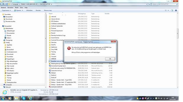

Een dag of 3 geleden heb ik ondervonden dat als ik met mijn laptop een bestand wil openen op mijn freecom externe schijf: 250gb type sslbag p/n 29011 dat dit wel lukt door links te dubbelklikken,maar de snelmenu's dus met RMK niet meer kan gebruiken. Als ik dus links klik krijg ik een klein venstertje dat de verkenner niet meer werkt en dit probeert te herstellen.Maar dit lukt niet en mijn bureaubklad komt te voorschijn. en dan kan ik opnieuw op de knop (envelopje) onderaan op de balk (verkenner?) en opnieuw beginnen.Als ik op de mappen en submappen klik gaan die wel open. Het is enkel met de bestanden dat ik het voor heb.
Ik heb een klein thuisnetwerkje en mijn laptop is windows 7 prenium SP1. Met mijn andere pc een desktop Win XP SP3 lukt het wel om documenten te openen of de RMK te gebruiken ook de gedeelde (afbeeldingen geddlde doc heb ik niet).Ik heb denk ik alles geprobeerd wat mijn mogelijkheden zijn.Ik heb al 2 maal systeemherstel uigevoerd, een naar een belagrijke windowsupdate van 5/2/2012 ivm defender. Ook herstel en update van office uitgevoerd wat dus ook niet heeft geholpen.
Graag hulp.

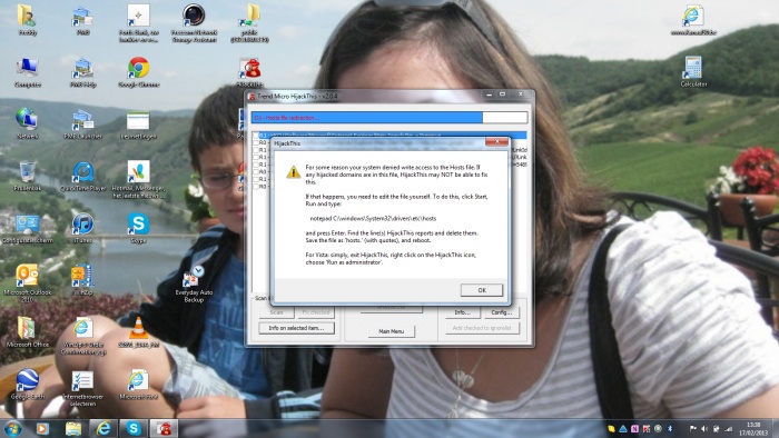

We zullen eerst eens nagaan of malware of virussen de oorzaak zijn van je probleem. U hebt dit in vorige posts niet gedaan, maar hier lijkt het me toch erg raadzaam!

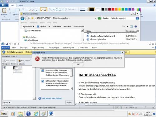

Hallo heb ie9 via een bericht van ie. deze morgen op de beste instellingen gezet.gisteren dacht ik ook al op beginwaarden te hebben teruggezet. DAn heb ik terug met RMK geklikt op een pdf bestand van mijn externe schijf en het venster kwam volledig te voorschijn,maar al direkt erna dat vensterje :probleem verkenner en het optievenster (openen, vekennen,eigenschppen....enz) van de klik met muis was ook direkt weg.. Soms heb ik dit de keren voordien ook gehad,en soms het leeg venstertje waar die tekst dan zou moeten instaan. Ik heb eventueel een vermoeden dat die miserie door IE komt. Het is bij mij ver.9. Ik heb ook gekeken en gezien dat er 2 vorige versie's waren dicht aan het einde van vorig jaar. ik weet niet of dit 8 was en heb ook niet gedurfd om deze terug te kiezen. Het probleem is ook dat ik niet weet sedert wanneer die fout echt begonnen is. Het kan al lang zijn maar slecht over een paar dagen maar opgevallen.Toen dit deze morgen terug gebeurde heb ik ook eenfoutmelding gekregen ei toepassingsfout en dit is niet de eerste keer maar telkens andere nummers.Ik heb een shift print gedaan maar weet niet waar het zich bevind. Ik heb wel de tekst van een der vorige kerezn:
En het was ook bij openen van een PDF bestand.Explore Toepassingsfout: de instructie op 0xdfa02595f vraagt meer geheugen 0xfffffff. Een lees of schrijfbewerking is mislukt.

Let op : Windows Vista & 7 gebruikers dienen HijackThis als “administrator” uit te voeren via rechtermuisknop “als administrator uitvoeren". Indien dit via de snelkoppeling niet lukt voer je HijackThis als administrator uit in de volgende map : C:\\Program Files\\Trend Micro\\HiJackThis of C:\\Program Files (x86)\\Trend Micro\\HiJackThis.
Plak de inhoud van het logje in je volgende bericht, samen met een nieuw logje van HijackThis.
