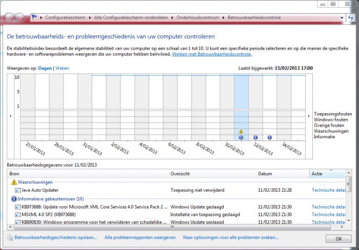

Druk op de Windows + R toets en typ in het uitvoervenster perfmon /rel en druk op Enter.
Nu word het venster van Betrouwbaarheidscontrole geopend.
De blauwe vermeldingen zijn Informatieve gebeurtenissen.
De gele driehoekjes met uitroepteken zijn Waarschuwingen.
Ook kunnen er vermeldingen met rood teken vermeld staan en die geven misschien meer inzicht wat mogelijk je probleem kan veroorzaken.
[ATTACH=CONFIG]24162[/ATTACH]

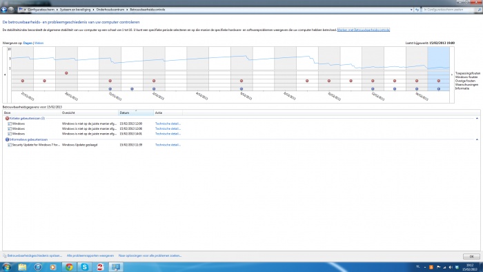

Dit is wat ik heb bekomen.
Als je op die rode vermeldingen klikt krijg in je het onderste scherm meer informatie over deze gebeurtenis.
Welke info vind je hier terug?
Windows is niet op de juiste manier afgesloten.
Maar komt dat niet omdat ik altijd als mijn pc uitvalt kan ik niets anders doen dan mijn voeding uitzetten. Dus komt die melding daar niet van?
