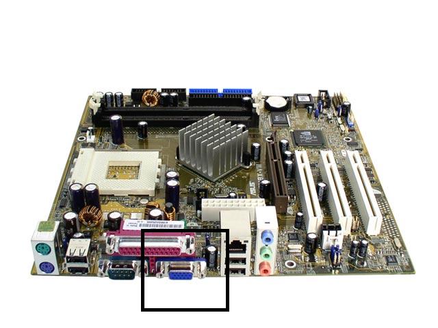

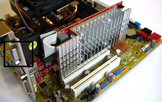

Gebruik je de Onboard chip van het moederbord of een apparte insteekkaart voor je grafische weergave?
Dell site bied namelijk twee opties vandaar dus mijn vraag!!
Dit is vrij eenvoudig te achterhalen door even te melden waar je je scherm hebt op aangesloten.
Ik voeg even twee afbeeldingen toe aan dit bericht om het iets te verduidelijken.
Insteekkaart:
Onboard:
