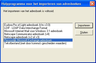

Ja maar het is simpel vandaar dat ik een kort antwoord gaf.
Je zet Outlook even als standaard e-mail client.
Daarna open je outlook Express.
Bestand>importeren>Ander adresboek.
Persoonlijk Microsoft Exchange-adresboek.
En klaar, sorry voor mij ligt het voor de hand...
