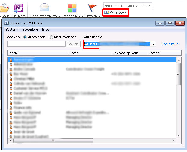

lol hier zijn we weer.....
hij checkt alleen of het persoon al in de Contacts staat, maar hij moet ook checken of de sender al in het adresboek staat. ik zal even wat fototjes toevoegen van het adresboek dat ik bedoel.
in dat " pad " of hoe het ook heet of hoe ik er ook kom (xD)
moet hij ook checken of de zender van de mail die ik selecteer daarin staat, zoals hij nu al doet in de Contactpersonen.
ik hoop dat iemand me kan helpen :adore:
