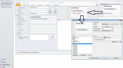

Hey,
hmm.. erg moelijk uit te leggen dit :hmmmm:
ik klik op een mail
als de naam (email adres weet ik niet want hij voegt hem zoizo toe nu ;p) van de persoon in het adresboek staat voegt hij hem toe (altijd, 1 uitzondering, voor uitzondering zie verder xD).
maar bij contacts, doet hij het nu perfect ;o
Rico Maartense (rico.maartense@gmail.com) staat in contacts
ik klik op Rico Maartense (rico_maartense@hotmail.com) en hij ziet dat het e-mail adres verschilt dus hij voegt hem toe.
maar nu rico maartense al in contacts staat, voegt hij hem niet meer toe, ook al staat rico maartense in het adresboek (die altijd toevoegt) ...
... ik snap zelf amper hoe ik dit moet uitleggen lol.. ik hoop dat je het een beetje begrijpt :D
de contacts werken nu dus goed en zoekt op e-mail. maar als de naam in het adresboek staat voegt hij hem zoizo toe behalve als de naam al in contacts staat.
