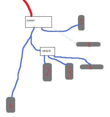

(zie afbeelding in bijlage)
Als computer 1 en 6 aanliggen en 2,3 en 4 af is er geen probleem en kunnen ze op internet. Als computer 2,3 en 4 echter ook aanliggen dan kunnen die op internet maar krijgen 1 en 6 geen toegang meer. Ze krijgen wel een IP adres en kunnen nog contact maken met de router. Als ik dan via 1 of 6 eens naar de router ga en via de commandline ipconfig /all doe dan geraken ze plots wel terug op het internet. (5 is de enige die altijd draadloos surft en heeft nooit problemen). We hebben een Belgacom adsl plus abonnement met normaal dus 4 IP-adressen. De router is een Philips WiFi PSTN Blue router.

Krijgen je pc's interne ip adressen toegewezen (dus is de DCHP server in je router ingeschakeld)?
Indien die niet ingeschakeld is hangen er namelijk 6 pc's aan je verbinding (switch die ertussen staat doet niets, die vergroot enkel je aantal poorten die je beschikbaar hebt op je router), en je zegt zelf dat je maar 4 adressen kan krijgen van belgacom...

En de IP-adressen van de computers zelf lopen van 192.168.1.2 tot 192.168.1.7
'Een grotere router' Wrm? Een router is toch gemaakt om de gegevens van meer dan 6 computers te verwerken of is daar een verschil in?
