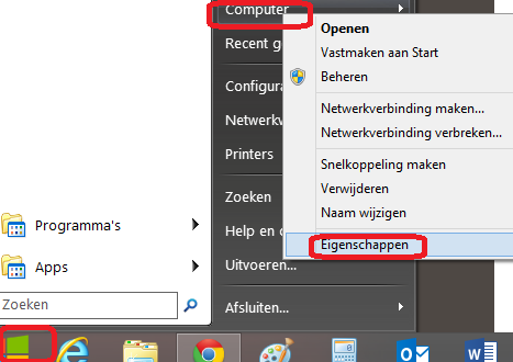

Ga via start naar computer.
Klik met de rechtermuisknop op Computer en klik dan op eigenschappen.

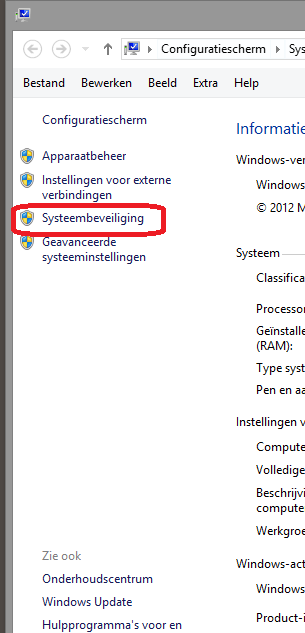

In het volgende venster klik je op systeembeveiliging.

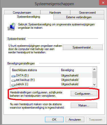

In het volgende venster klik je configureren.

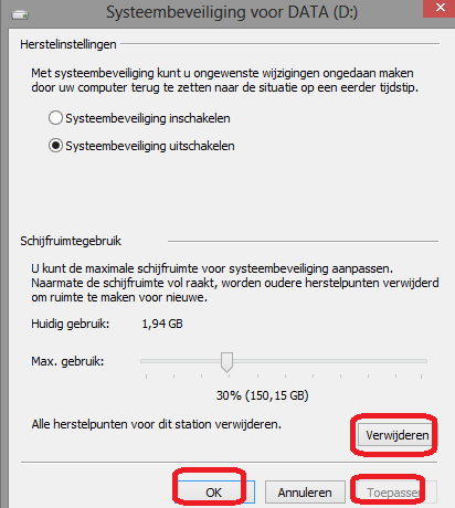

Klik in het volgende venster op verwijderen, toepassen en OK.
