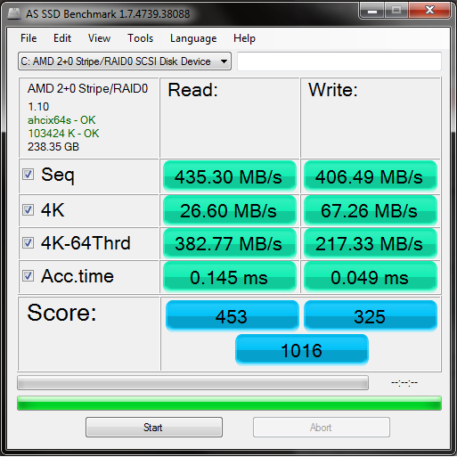

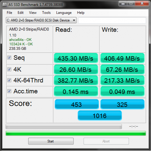

Hier is de benchmark van mij raid setup:

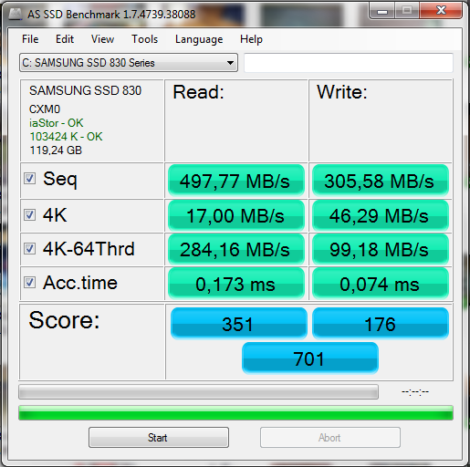

En hier van mijn laptop met 1 samsung 830 ssd:
Ik ben een beetje teleurgesteld van deze resultaten. Ik had 900 mb lees en schrijf snelheden verwacht. Ook start de computer met de samsung ssd veel sneller op.
Is het mogelijk dat een 128 kb stripe niet goed is?

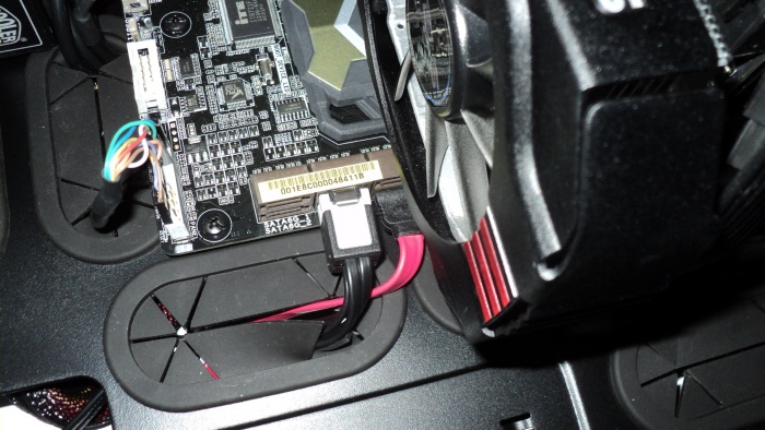

Dag Dasle bedankt voor de hulp. ImageShack® - Online Photo and Video Hosting Zo heb ik alles aangesloten.
Er zijn 8 bruine sata poorten. Ik heb de 2 ssd's op poort 3 en 4 en een 1 tb hdd op 5 . De bios staat ingesteld op raid voor alle poorten. Ik heb de poorten 1 en 2 ook geprobeerd maar die hadden het zelfde resultaat. Ik begrijp dat de intel raid controller beter is dan de amd, maar 450 mb ? Zou het niet zo moeten zijn dat intel ongeveer 1000 mb/s haalt en amd 900 ?

Normalerwijze sluit men de SSD's voor RAID aan op de bruine poorten beginnend met 1, 2 enz....
Maar dan zou niet zoveel verschil mogen maken. Ik haal met een zelfde SSD deze snelheden bijna in niet RAID :hmmmm:

Maar mijn raid setup is langzamer dan mijn enkele ssd in de laptop. Zelfs slomer dan een vertex 2 in de laptop van een kennis in het opstarten en afsluiten van windows 7.

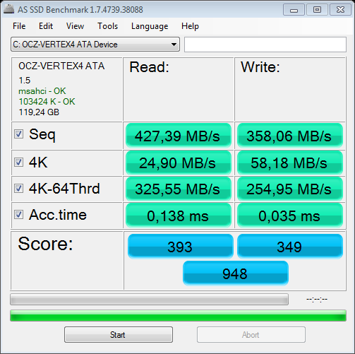

Welke snelheden haal je met één schijf in AHCI mode, of heb je dit nog niet geprobeerd.
De tijd van opstarten zou idd sneller moeten zijn, maar vergeet niet dat als je met één schijf opstart je RAID controller buiten spel staat en dit in het boot proces toch wel enige tijd in beslag neemt.
Hier een test van één schijf in mijn systeem

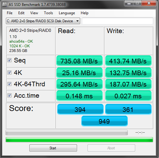

Dag Dasle, bedankt voor de hulp het is gelukt. Toen ik de ssd in ahci wou benchmarken kwam ik er achter dat 1 ssd slecht presteerde. Toen ik de firmware controleerde bleek hij nog op versie 1.3 te zitten terwijl de andere ssd 1.5 had. Bijzonder want de ssd's zijn tegelijk gekocht. Met de firmware update ging de leessnelheid behoorlijk omhoog. De score is niet veranderd. Ik heb 128 kb strip gebruikt en 512b sector groote. post-37656-1417705333,9735_thumb.png

Mooi dat je het uiteindelijk hebt kunnen oplossen, wel vreemd dat één SSD nog een oude firmware had.
Firmware 1.3 was als ik het goed heb de eerste waarmee deze SSD's op de markt zijn gebracht en de presteerde heel slecht.
Met firmware 1.4 namen de prestaties enorm toe en met 1.5 gaf dit nog eens een kleine boost, de 128GB varianten profiteerde hier het meest van. Zo vermoed ik nu dat ze in de test waar ik naar linkte nog gebruik maakte van firmware 1.3.
Maar dat is een geweldige verbetering als ik je benchmark nu zie :top:
