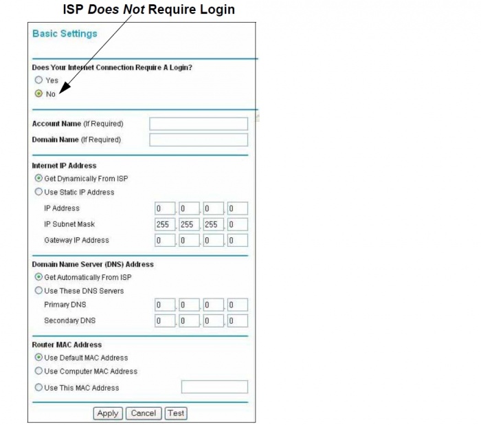

ben naar de site van de router gegaan om de instellingen te wijzigen , subnet mask stond al op 255.255.255.0
alleen bij de WAN had ik een een probleem
hetgene met de rode cirkel rond, dat kon ik niet veranderen alleen het laatste nummertje

Aangezien de netgear toch achter de telenet router komt te staan, kan je de default DMZ server uitvinken.
Deze funtie wordt normaal uitgevoerd in de telenet router.
De eigenlijke verbinding wordt gemaakt door de telenet router en hoeft dus niet ingesteld te worden in de netgrear.
Je moet de Setup - Basic Settings als volgt instellen.
Bij Internet IP Address stel je het volgende in.
Selecteer use Static IP Addres
Bij IP Address zet je 192.168.0.10
Het subnet Mask laat je staan op 255.255.255.0
Bij Gateway IP Address zet je 192.168.0.1
Verbind de WAN aansluiting van de netgear met een LAN aansluiting van de telenet router.
Klik dan op Test om je verbinding te testen.
In de LAN Setup stel je bij LAN tcp/ip setup het IP in op 192.168.0.10 en haal het vinkje weg bij Use router as DHCP server.
De WLAN instellingen voor SSID en beveiliging kan je behouden
In deze opstelling zal een aangesloten pc zijn IP krijgen van de telenet router maar de wifi van de netgear gebruiken.
