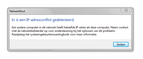

Hallo
Ik ben niet zo goed met netwerken enzo en ik krijg af en toe deze error, waarna de internetverbinding ook weg valt en ik de router moet resetten (tot nu toe enigste oplossing) voordat ik weer internet heb.
Hier ook even een speccy in verband met draadloze adapters enzo als dat nodig is :)
http://speccy.piriform.com/results/TzrCVWJpGp3uM3t5WimEKAT

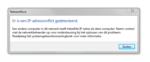

Wanneer krijg je deze foutmelding; bij het opstarten van de pc of later tijdens het gewoon werken/surfen?
Probeer onderstaande procedure eens uit, de volgende keer dat je de foutmelding krijgt.
In het opdrachtprompt typ je ipconfig /renew
Kan je dan weer op het netwerk/internet zonder de router te herstarten?
Ik heb geen idee wanneer het precies voorkomt, maar soms als ik voor de PC zit en mijn Ipad er bij heb en deze ook verbonden is met interent. Dan krijg ik SOMS deze error, ook weer niet altijd.... Ik heb het ook 1x gehad wanneer ik de PC opstartte.
Het maakt eigenlijk weinig uit wanner het voorkomt.
Met de procedure in mijn vorig bericht, kan je het probleem waarschijnlijk wel oplossen zonder de router te herstarten.
Kan je ook eens het volgende doen.
In het opdrachtprompt typ je ipconfig /all > c:\ipconfig.txt en druk enter.
Let op de spatie voor de / en voor en na de >.
C is de schijfletter van de systeemschijf; deze kan je aanpasssen indien de systeemschijf niet de letter C heeft.
Open de verkenner en klik op de C schijf.
Open het bestand ipconfig.txt en plak de inhoud in je volgend bericht of voeg het bestand ipconfig.txt toe aan je volgend bericht.
Het enige wat opvalt is de korte lease tijd van het IP-adres.
Dit kan je aanpassen in de router.
Open je browser en typ 192.168.1.1 in de adresbalk.
Geef de gebruiker en het paswoord op (indien nodig)
Ga dan naar de installingen voor de DHCP
Daar kan je normaal gezien de lease time aanpassen.
Vermoedelijk staat die nu op een waarde rond de 750 (minuten)
Probeer of je dit op 5760 (minuten) kan zetten.
Als de waarde in dagen moet gegeven worden, zet het dan op 5.
Als je er niet aan uit kan, geef dan het merk en model of type op van de router.
Dan zoek ik de handleiding op en dan kan ik presies opgeven waar je moet gaan kijken en wat je moet instellen.
Maximum is ook 2880 minuten... Moet ik hem dan op 2880 zetten?
Ja, doe dat maar.
2880 minuten is 2 dagen.
Daarmee blijft je ip langer voor jou gereserveerd en is er minder kans op conflicten.
De lease time begint trouwens op nul bij elke opstart van de pc.
Laat maar weten of dit het probleem heeft opgelost.
