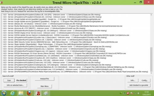

Spybot Search & Destroy geeft aan dat er geen bedreigingen werden gevonden maar hoe kan het dan dat Yontoo nog bij mijn software bijstaat????? Als ik daar op verwijderen klik opent er weer vanalles raars

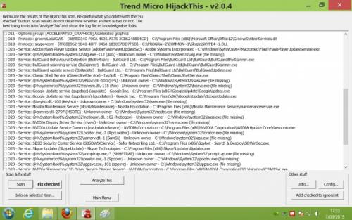

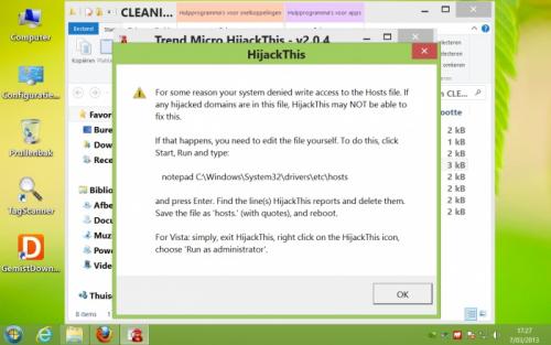

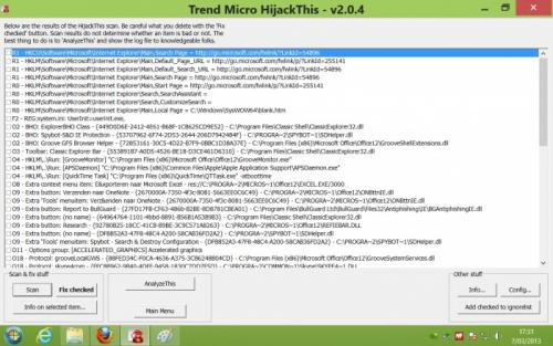

Als je bij Hijackthis dat scherm hebt waarvan je een foto hebt gepost, klik daar onderaan in het midden eens op Main Menu.
Dan klik je terug op Do a system scan and save a log file.
Post die nieuwe log in je volgend antwoord, dan kan Kape nagaan wat er al gelukt (of niet gelukt) is. :-)
Bij Hijackthis onderaan in het midden op Main Menu.gedrukt
Dan Do a system scan and save a log file.
Geeft foutmelding en wil geen kladbloklogje maken dus heb ik via PrtCrn en Paint hieronder de drie schermfotos geplaatst Er kwam ook meer dezelfde tekst overheen die ik eerst moest wegklikkenpost-41792-1417705339,9674_thumb.jpg
