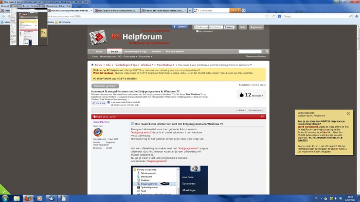

Met het knipprogramma lukt het niet omdat het menuvenster verdwijnt zodra ik wil knippen. Ik heb nu gewoon op de prtscrn toets geklikt, geplakt in een writer, afbeelding gekopieerd en hier geplakt :-) als dat maar goed komt. Zie bij menu bewerken, dat is wat ik krijg als ik met de cursor over het woord bewerken ga. Het is gewoon mijn scherm, maar dan in het mini.

Ik denk dat het 'vergrootglas' aanstaat bij jou.
Kan je dit even controleren:
- Ga naar het startmenu
- Aan de rechterkant kies je voor Configuratiescherm
- In de tweede kolom klik je op de groene tekst "Toegankelijkheid"
- Onder de groene tekst "Toegankelijkheidscentrum" kies je voor "Visuele weergave optimaliseren".
- Scroll wat naar onder en bij "Elementen op het scherm groter maken" doe je het vinkje weg bij "Vergrootglas inschakelen".
