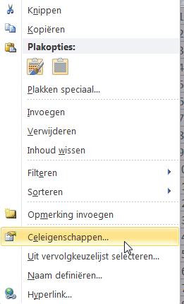

Bedoel jet dit:
Klik met de rechter muisknop in de cel links van de A
>> verschijnt u een pulldown menu >> klik op Celeigenschappen

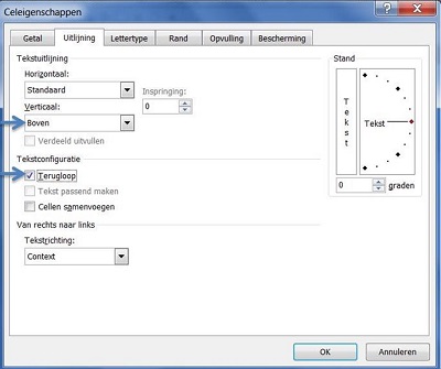

>> verschijnt dan het scherm Celeigenschappen
>> ga naar tab Uitlijning >> bij Vertical klik op het puntpijltje en kies voor Boven
>> bij Tekstconfiguratie plaatst een vinkje bij Terugloop >> OK

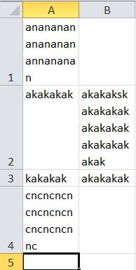

>> het resultaat:
