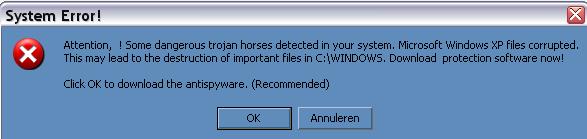

Als ik iets open bijvoorbeeld 'mijn afbeeldingen' of 'Nokia Phone Browser' (eigenlijk bij alles)
Krijg ik eerst dit:
[ATTACH]829[/ATTACH]

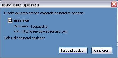

als ik die dan weg klik, opent het internet en krijg dit:
[ATTACH]830[/ATTACH]

Dat zijn bekende (besmette :s ) afbeeldingen.
