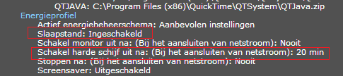

Je hebt blijkbaar de slaapstand functie ingeschakeld, ook dat je harde schijf na 20 minuten uitvalt.

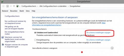

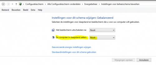

Schakel die functies eens uit door ze op NOOIT te zetten, ook andere zoals beeldscherm... schakel ze maar eens uit via start-> configuratiescherm-> energiebeheer-> schema- instellingen wijzigen en geavanceerde energie- instellingen wijzigen.
Probeer dan eens of je het probleem nog hebt.
Dat de temperatuur niet aanwezig is dat heeft met het afwezig zijn van de ondersteuning ervan te maken voor zover ik er van op de hoogte ben.
Zowel het uitschakelen van de harde schijf als het in slaapstaand gaan moeten uitgeschakeld zijn, dus op NOOIT staan.

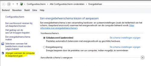

De slaapstand bereik je ook via start-> configuratiescherm-> energiebeheer.
Klik er op wijzigen wanneer de computer in slaapstand gaat.
Ook via de functie de schema- instellingen wijzigen geraak je in het venster waar je de slaapstand kan uitschakelen.
Daar had ik het ook gedaan, maar ik dacht dat :
Energieprofiel
Actief energiebeheerschema Aanbevolen instellingen
Slaapstand Ingeschakeld
Schakel monitor uit na: (Bij het aansluiten van netstroom) Nooit
Schakel harde schijf uit na: (Bij het aansluiten van netstroom) Nooit
Stoppen na: (Bij het aansluiten van netstroom) Nooit
Screensaver Uitgeschakeld
Slaapstand ingeschakeld ook aangepast diende te worden, maar dat zie ik niet terug als ik Speccy draai. Anyway, ik heb een paar filmpjes laten draaien, 1*28 minuten en 1* 54 minuten en hij ging niet uit. Dus het lijkt verholpen met jouw adviezen Clarkie ! Ik zal het nog wat langer testen maar jij voor dit moment hiervoor bedankt. Oja, wat zijn acceptabele temperaturen voor harde schijf, processor, moederbord ed ?
