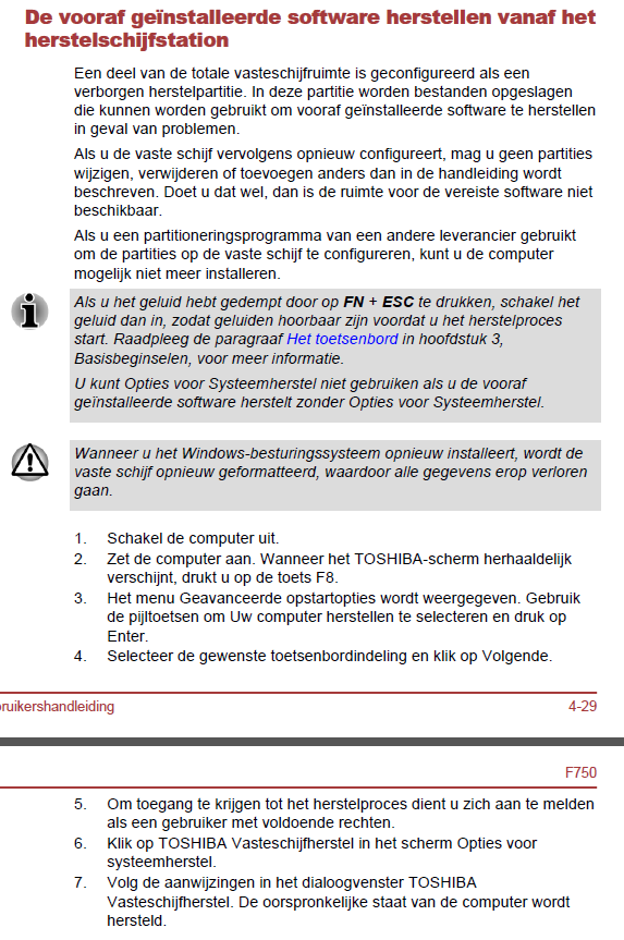

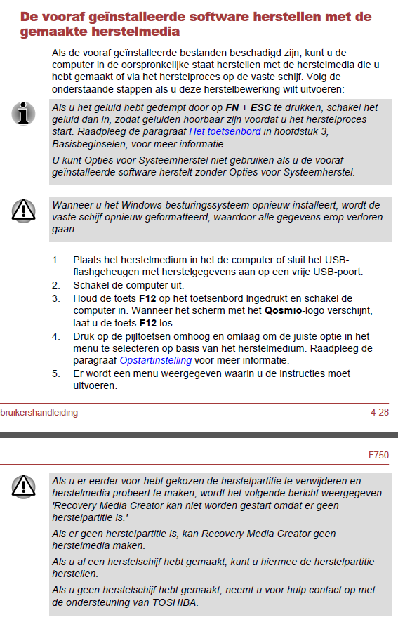

Heb je bij of na aankoop herstelschijven aangemaakt zodat je de laptop terug naar fabrieksinstellingen kan zetten en is je recovery- partitie nog aanwezig?

Ik heb vlak na de aankoop herstelschijven gemaakt, toen met het bijgeleverde Recovery programma van Toshiba (Dat programma heb ik nu niet meer, anders kon Windows 8 niet geïnstalleerd worden)

Of je zet de laptop terug naar fabrieksinstellingen ( dus zoals de dag van aankoop) hiervoor heb je de systeemherstelschijven nodig of een aanwezige herstelpartitie.
Hou er rekening mee dat al je geïnstalleerde programma's en eigen bestanden samen met Windows 8 verwijderd worden.

Ik heb eens geprobeerd de computer opnieuw op te starten en op F12 te drukken, maar er gebeurt niets, F8 net hetzelfde.
Windows start gewoon op en er is helemaal geen Qosmio scherm meer.
