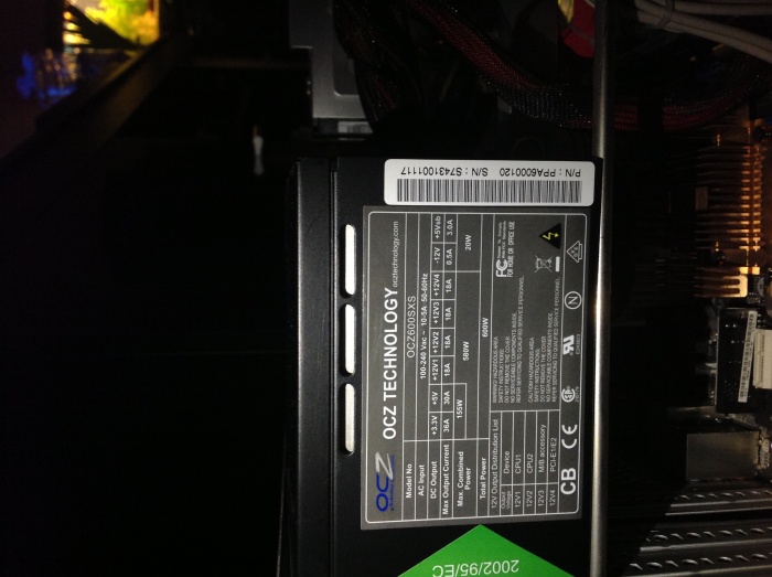

Moederbord: asus p5e-vm hdmi
Videokaart: asus engt 430 /di/1gd3/mg(lp)
HDD: 2 x samsung ( 500gb en een 1 tb)
Geheugen: 2x Kingston hyperX ( 2 x 2 gb)
Dvd drive: samsung
Voeding: OCZ 600SXS
Nog even wat info.
Tijdens het installeren is de spanning van geel 12,4volt en van rood 5 volt. Dan komt het moment van uitvallen zodat het lcd gaat knipperen. Dan meet ik vreemde waardes. Bij geel 6,29 - 10,01 volt en bij rood 2,77 - 3,81 volt. Deze waardes varieren tussen die waardes!
Ligt alles aan de voeding?

De spanning op de gele stroomkabel hoort tussen de 11.7 V en 12.3 V te liggen.
Idem voor de 5V lijn hier hoort het tussen de 4,7 V en 5,3 V te liggen.
Meet je deze waarden met een multimeter?
De voeding is van een bekend merk en ze heeft meer dan genoeg power om dit systeem van stroom te voorzien.
Maar het kan altijd dat er iets mis is :hmmmm: heb je een andere voeding of kan je ergens er eentje lenen?

De voeding is idd sterk genoeg. Moet even kijken voor een andere voeding hmmm word lastig denk ik.
