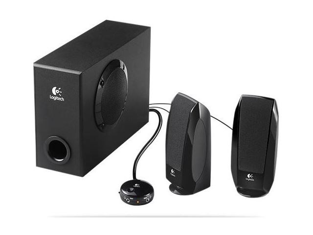

Dit zijn je boxen
Het ronde ding moet je jouw boxen aansluiten en fungeert ook als volumeregelaar.
In je openingstopic lees ik dit.
