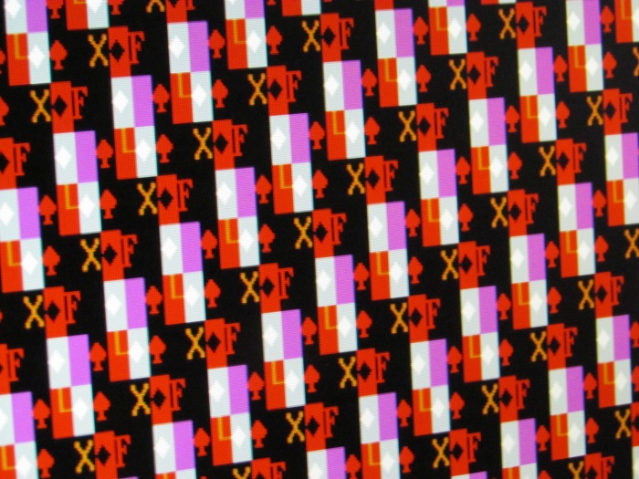

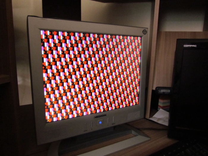

Tot daarnet toen het scherm opeens aansloeg, maar het zag er enorm raar uit en reageerde niet.
Dit is alles wat ik krijg.

Kan je het scherm aansluiten op een andere pc en kijken of je dan nog dat "schaakbord" krijgt.
Als je een andere scherm hebt, kan je dat eens aansluiten en kijken of dat ook dit "schaakbord" geeft.
