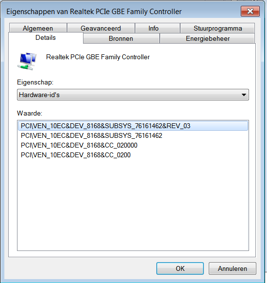

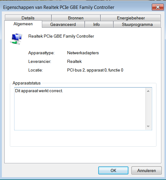

Ik heb gezien in een ander topic dat kweezie wabbit tegen iemand gezegd had om het volgende te doen.
Druk op de Windows + R toets en typ in het uitvoervenster devmgmt.msc en druk op Enter.
Kijk eens bij de netwerkadapters.
Staat daar een gele driehoek of een rode X bij?
Dubbelklik op de netwerkadapter en kies Eigenschappen.
Ga naar het tabblad Details.
Daarom hier het beeld van de details
Hier het beeld van algemeen
Mijn schoonpa heeft zich al zolang beholpen met een laptop en door gebrek aan tijd had ik nog niet kunnen antwoorden, maar nu moet dit toch eens opgelost worden.
Er stond in ieder geval geen gele driehoek of rode X bij.
Kan iemand mij helpen of zou het kunnen dat ik de pc moet binnen geven bij Medion. Is nog steeds onder garantie.
