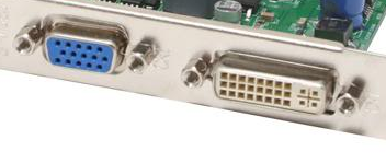

Je hebt een desktop met daarin een videokaart, daar zitten mogelijk een aantal aansluitingen (uitgangen) op zoals vga- dvi of hdmi.
Welke aansluitingen heb je op je videokaart?
