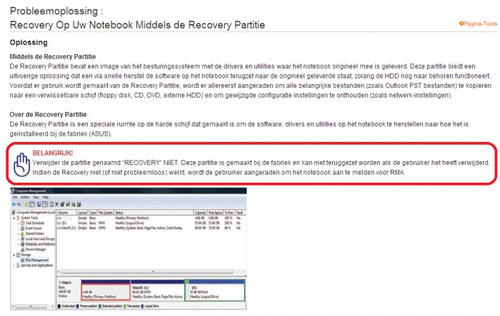

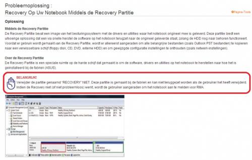

Ik heb een zojuist een fout gemaakt! In schijfbeheer van Windows heb ik een volume verwijderd. Dit was het recovery volume. De schijf is nog niet geformatteerd, kan ik dit nog terug zetten??? Screenshot 1 is de oude situatie (het gaat om de 16gb schijf) en op de 2e screenshot is te zien dat het volume anders is! post-35726-1417705362,7017_thumb.jpgHelp aub!!
Ik kan deze schijf recoveren volgens Partition Recovery. Het is alleen wel de HD van mijn laptop, dus kan dit geen kwaad? De C:/ en de D:/ staat hier ook op namelijk! Ik weet niet wat het programma doet als ik op proceed klik?
Ik heb verschillende pogingen gedaan, maar krijg dit volume niet hersteld. Met Get Data Back kan ik de data terughalen, maar niet alles. Sommige files worden niet gekopieerd (de ASUS.SWM files). Kan ik deze Recovery partitie niet opnieuw maken? Ik heb toen ik de laptop kocht wel een aantal Dvd's gebrand (windows7). Kan ik deze dvd's gebruiken om een nieuwe recovery aan te maken op deze partitie?
