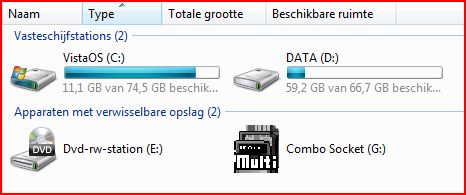

Mijn harde schijf is plots volgelopen:
Ik heb uw instructie gevolgd: http://www.pc-helpforum.be/f182/harde-schijf-loopt-vol-44997/
Het HijackThis scan rapport verscheen en een leeg Kladblok scherm, maar dat werd niet gevuld.

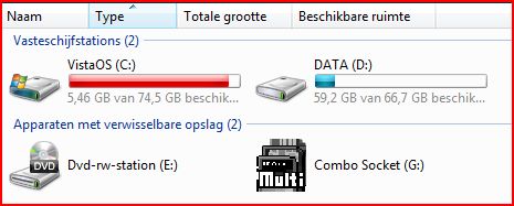

Daarop startte ik de computer opnieuw op en ik zag enige verbetering:
Maar de vrije ruimte is nog steeds zeer beperkt.

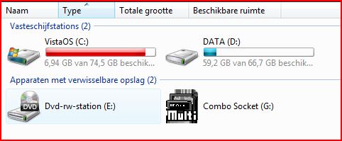

Inmiddels loopt de schijf weer vol. En rap.
